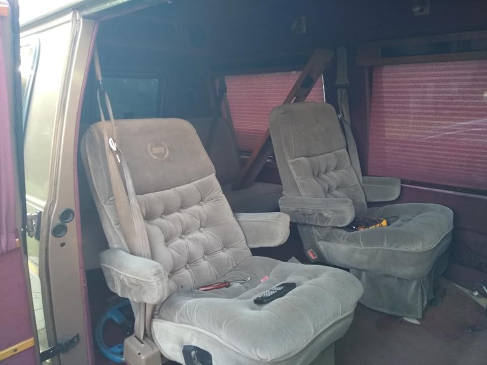

paar foto's..

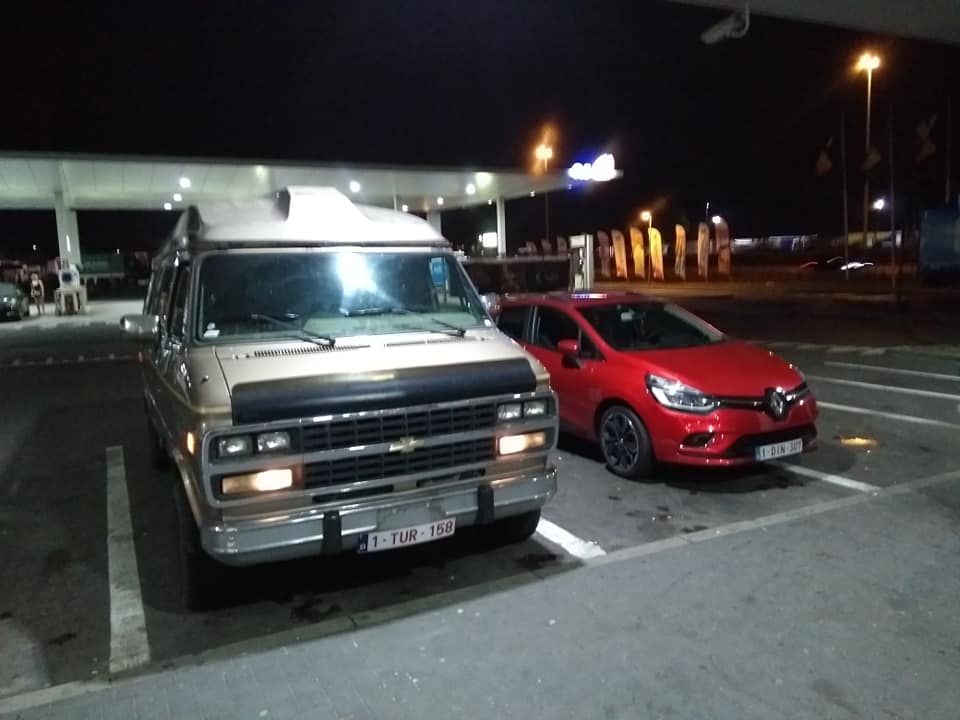

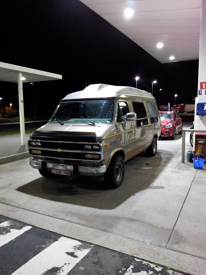

de avond van ophaling.

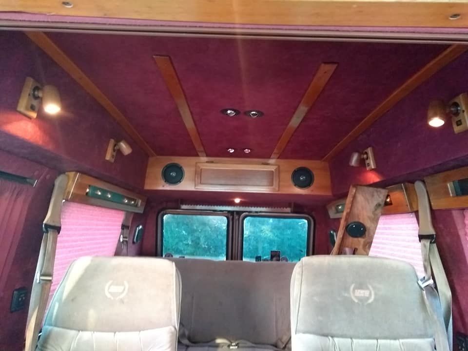

dan de dagen nadien al bezig geweest om dingen elektrisch toch terug werkend te krijgen..
heel de zekeringkast uitgezocht en 2 kapotte zekeringen gevonden jeuj!!!! alles opgelost!.. nope.. toch niet..
met veel gevloek en gesukkel de binnenverlichting eindelijk terug werkend gekregen!
maar de leeslampjes wouden totaal niet branden!
tot ik ineens het idee kreeg om het tapijt aan de bestuurderszijde los te trekken.. kijk 2 overgeknipte witte draden.. waar gaan die naartoe??
inderdaad naar de achterste zekeringkast.. daar 3 nieuwe zekeringen in om zeker te zijn en voila alles werkt terug! 8)

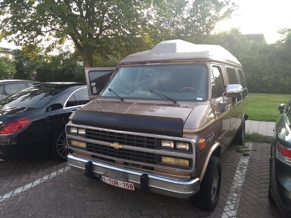

en als laatst de van in daglicht..
in de trieste staat ze nu is..

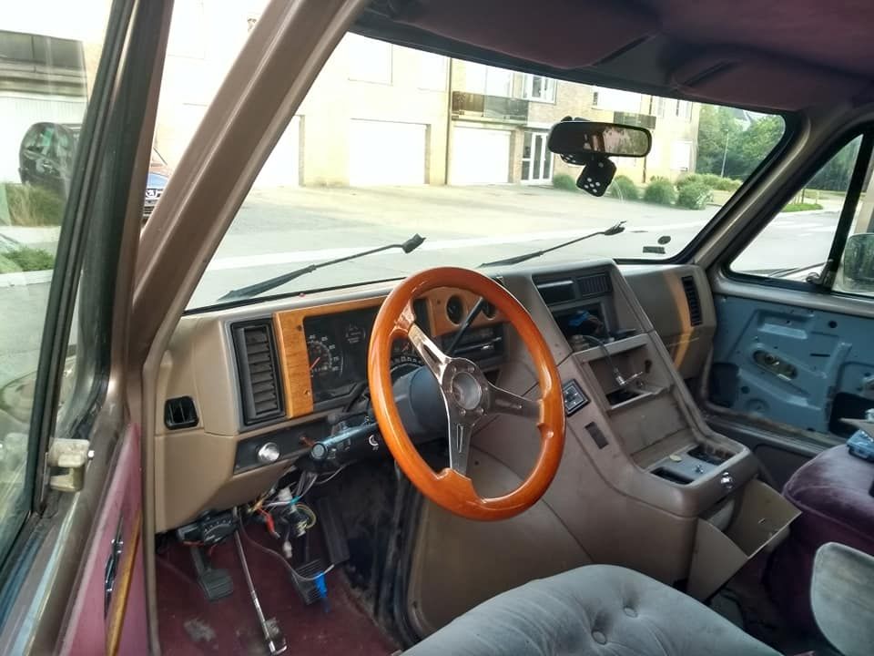

vandaag weer wat kunnen doen...
aangezien de verwarming/airco nog niks deed was ik het vandaag beu en heb dan maar heel het dashboard eruit gehaald :lol:
alles beginnen uitmeten en zoeken, toen de tip gelezen om de resistoren eruit te halen en idd hier zat beetje vuil in..
alles terug samen en.. niks... had wel stroom op het syteem..
tot ik met de massa van de verwarmingsmotor aan het wiebelen was.. en jawel het schoot in leven!
dus eigenlijk het dashboard er voor niks uitgehaald maar soit..
ineens alles gekuist en geschrobd..
dit is enkel van het dashboard!!! :shock:
het gesis van aan het verwarmingspanneel blijkt dus een afgebroken tapje te zijn...
beetje creatief wezen maar :lol:
vorige eigenaar had mij verteld dat het tv'tje kapot was..
tuurlijk niet!! je moet het alleen correct aansluiten ;-)
ondertussen heel het dashoard terug samen gestoken
veeel beter!!! enkel nog de ontbrekende onderdelen zoeken..
