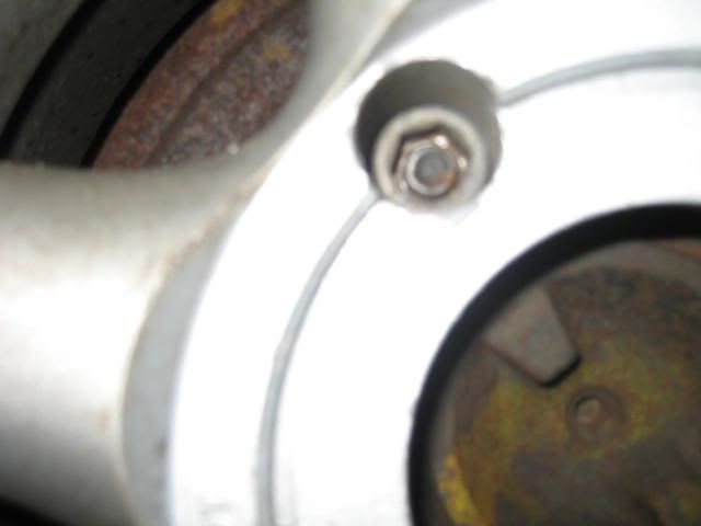

bij deze eindelijk de foto.....

gewoon pijp sleutel er in rammen

Kun je zelf geen sleutel maken van 6-kant staal en daar evt. een gat in boren zodat hij er diep genoeg inkan?

franky schreef:gewoon pijp sleutel er in rammen
Zoals Franky al eerder aangaf,,,gewoon even een paar pijpsleutels proberen ;-)

;-) duw er een stukje klei in en dan maak je er 1 uit een oude imbus dop

franky schreef:gewoon pijp sleutel er in rammen en dan met een moerenklopper erop. (wielmoeren ratel/klopper ding)

Dit zal een lastig karwei worden? :-k De afstand tussen de uitstulpingen van die kartel vorm is bij elke slotset verschillend! Anders zou het ook geen slot functie hebben?? Als ik met mijn slotbout sleutel jouw wielen los kan halen heeft het geen nut? Dan kun je ook gewoon een zeskant moer monteren, veel makkelijker. Nee dit word lastig om los te krijgen!! [-( Maar wat nu? Zijn het bouten dan kun je de koppen eraf boren en nieuwe nemen, maar 20 stuks is veeeeel werk? ( waarom in hemelsnaam 20?? :shock: )
zijn het moeren? Tja daar heb ik ff geen antwoord op?? :-k

De meeste velgendieven haken al af bij 1 goeie slotbout/moer... Maar 20 is wel overkill... Ach, dat leer je nu ook wel af :mrgreen: Misschien dat je e kern eruit kan boren en een inbussleutel of ratelstuk kan opofferen...?

Je hebt van die doppen voor op de ratel,,,hiermee kun je meerdere maten koppen pakken,,zitten allemaal van die staafjes in en deze hebben nog aardig wat grip op de kop,,of een sanitair sleutel,deze moet je dan even iets verbouwen om er kracht op te kunnen zetten,,moet toch iets lukken :-k

Met een Dremel groeven er in frezen en dan met een beitel in de groeven proberen los te draaien.
Of een center in het midden en gewoon alles wegboren daarna nieuwe draad einden plaatsen.
