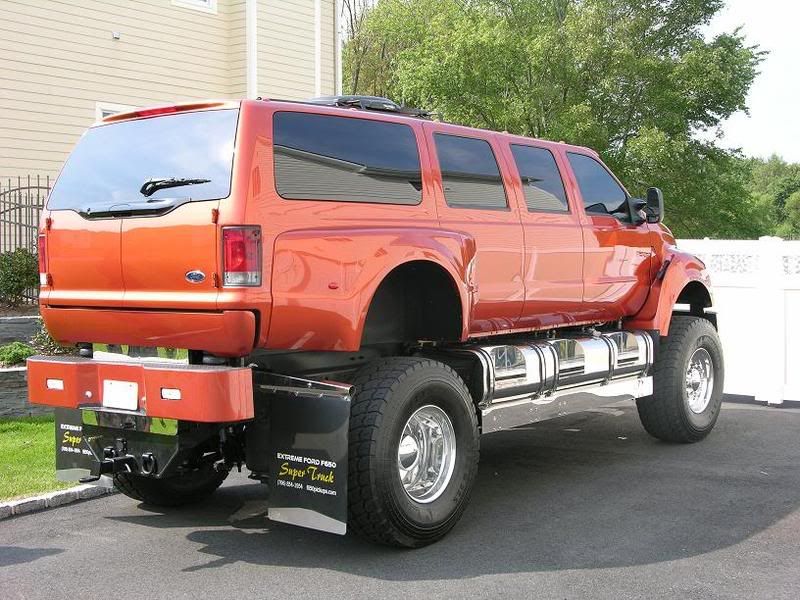

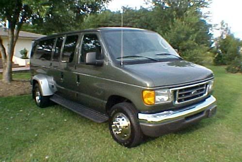

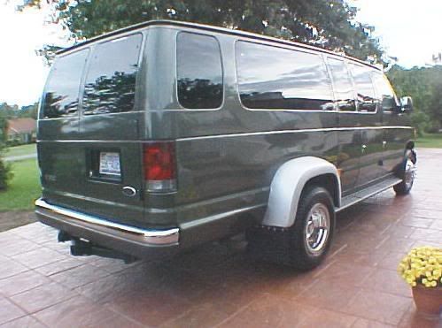

Ziet er wel gaaf uit vind ik :wink: :-k

Het ziet er wel grappig uit maar ik denk dat je je met deze bus wel een beetje vergist.Ik schat zo in dat deze koets kompleet is overgezet op het chassis van een F350 super duty pick up zoals dit

Dat zou kunnen Bo, maar hoeft niet; er zijn op het net [in de USA] uitvoerige discussies over de stabiliteit van de vans met enkel lucht achter, en meerde ombouwen naar een dually achteras.
Is op dit forum ook al eerder aan de orde gekomen, een jaar of 2 geleden denk ik.
Maar je kan ook wel gelijk hebben, omdat ook op de foto duidelijk is dat de vooras ook de dually rims heeft zitten, dus dat vereist dan ook een andere of aangepaste vooras.

Ik weet het,die discussies zijn al jaren aan de gang en ook over de 15 passenger Vans met nog één hele bank achter de achteras en alle banken aan de linkerkant en dus klapbanden en onverklaarbare ongelukken :wink: Maar deze Van ziet er zo kant en klaar uit dus vandaar dat ik vermoed dat deze zo is overgezet op misschien een schade pickup.

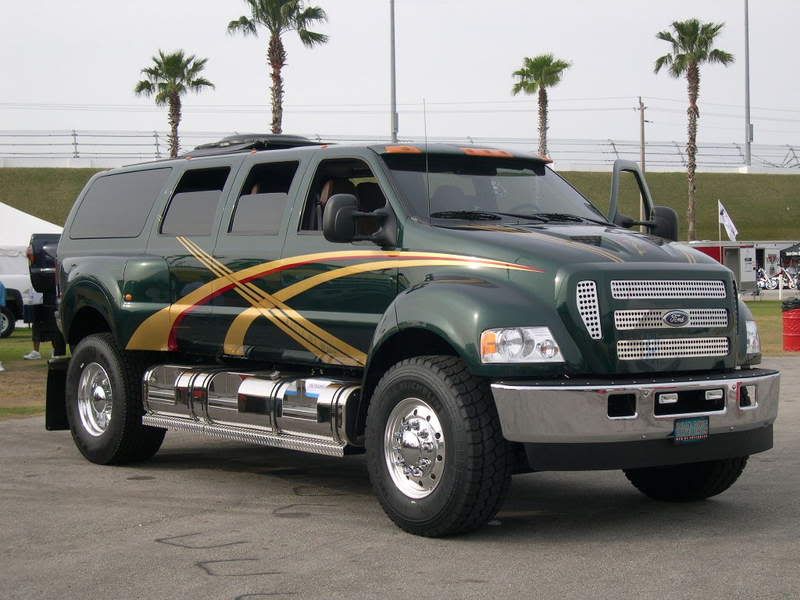

Hi, Ik heb de foto's ook ergens van een pagina over vans en trucks. Ik weet de achtergrond dus ook niet. Er stonden ook vans op op een F650 base! Daar heb ik ook fotoos van?!! Machtig mooi spul, maar dat krijg je hier niet eens de weg op denk ik??
maar het ziet er wel cool uit vind ik!! 8)
