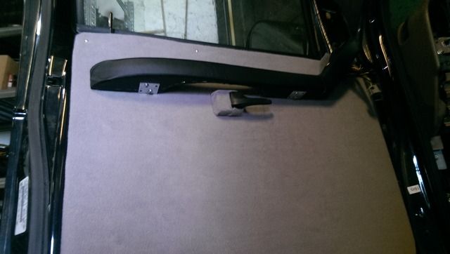

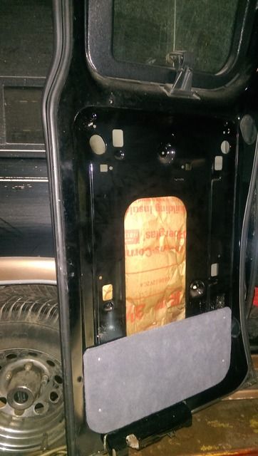

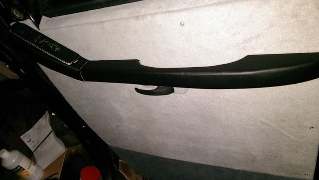

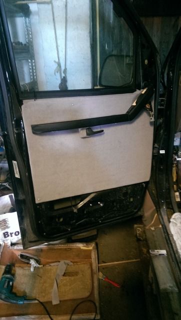

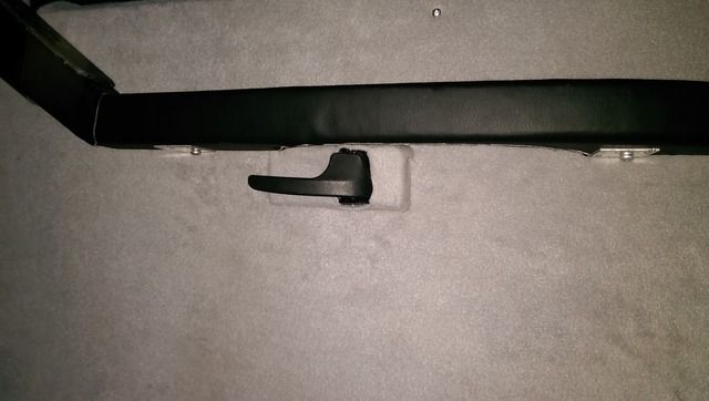

Afgelopen weekeinde weer verder gegaan met stofferen;
eerst de passagiersdeur, met plaat, armleuning en schakelaars.
Het allemaal vastzetten en netjes monteren was wel wat uitzoekwerk, opmeten, passen en en aanpassen :
Op de eerste foto is het allemaal wat blauwer dan in het echt. Panelen zijn lichtgrijs en donkergrijs.
De beugeltjes zie je niet, maar op deze foto spiegelt het flitslicht op de bekleding.
En zo kon ik op dezelfde manier ook lekker vlot de andere deur maken :
Maar helaas... vaak als iets heel vlot gaat, gaat het mis en nu ook,
ik had twee armleuningen gespiegeld gemaakt en even groot, op model van de passagiersdeur.
Moest kunnen want de deuren waren precies elkaars spiegelbeeld.
Alleen komt het dashboard links veel verder naar voren, dus liep het schakelpaneel vast bij het sluiten van de deur...
Dus nu ligt die er weer af, ik hem hem gisteren afgezaagd en opnieuw gelijmd. Vrouw boos omdat ik wéér in de schuur zat...

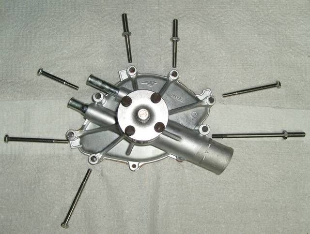

even wat anders, maar wat wel in het rijtje van motorrevisie past :
Ik heb toevallig gevonden hoe het moet en wik wil dat graag met jullie delen :
welke bouten waar in de waterpomp:

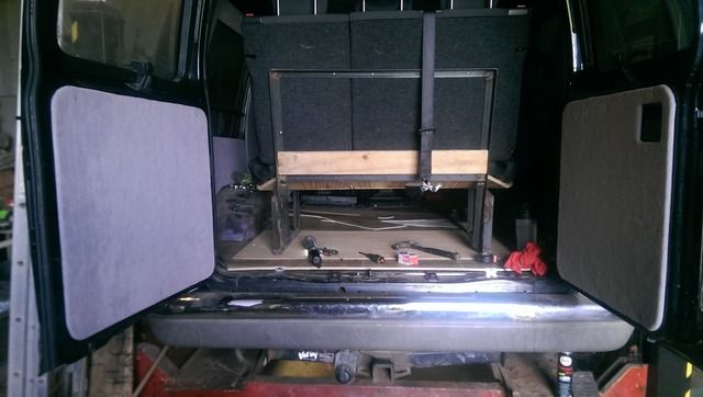

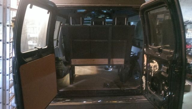

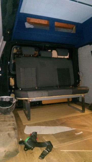

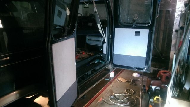

foto-update / laatste stand van zaken:
Vloerzeil erin, achterbank erin

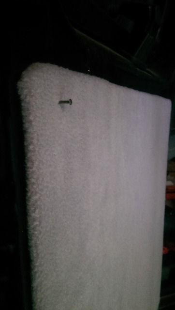

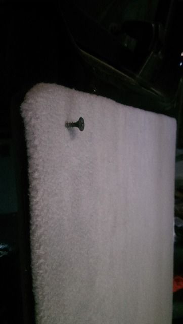

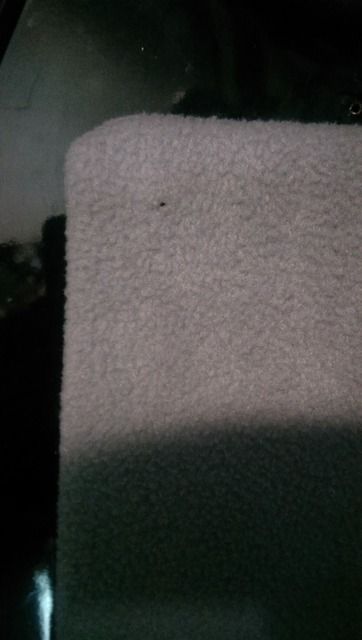

Ik zie wel eens vragen over dat de boormachine of het schroefje de stof opdraait. Ik boor nauwelijks, maar ik gebruik stalen spijkers. Daarmee sla ik een gaatje in het staal en daarin tap ik de schroef(draad). Met een hardstalen schroef, zoals die zwarte, voor gipsplaten (op metalstud frames). En dan zet ik er een schroefje in , met een klein kopje en verzinkt, in plaats van zwart. Het opdraaien van de stof valt dan mee, langzaam indraaien met de hand, vanaf de eerste slag de schroef goed aanduwen en aan de achter kant de stof wegknippen bij de schroef.
En als je dan de spijker er weer uittrekt, met een tang en een beetje draaien, dan blijf je nog net het gaatje zien:

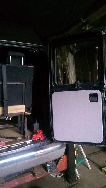

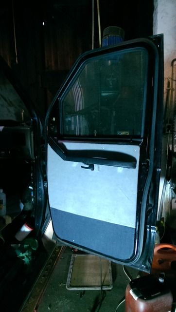

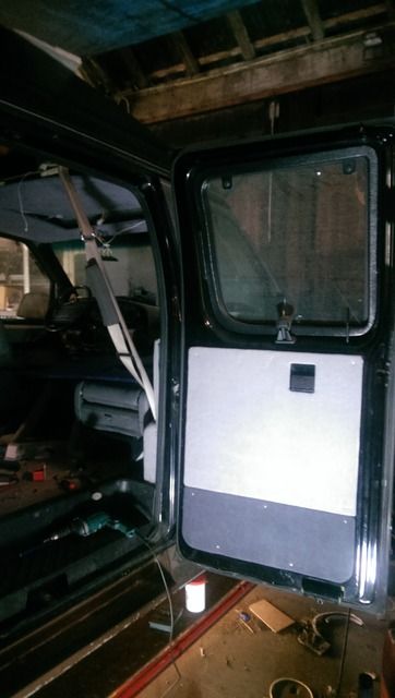

de zijdeuren net als de voorste met 2 kleuren en ook twee panelen gemaakt.
de achterdeuren vóór:

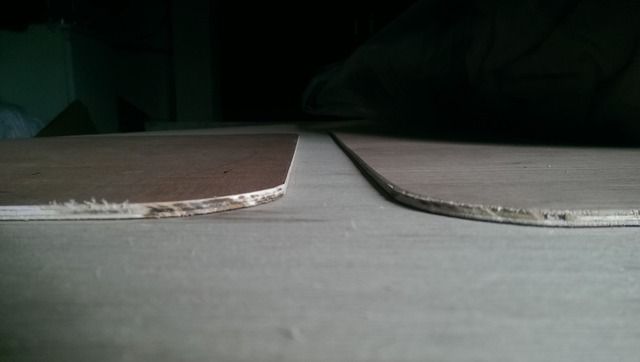

paneel van triplex 6mm, weegt niks:
en na:
voor mij goed genoeg:

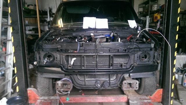

Nu is het tijd voor de voorkant, eerst wat schoonmaken , een paar keer starten en het elekctrisch controleren. Lang zoeken naar de oorzaak van geen licht. Nog steeds geen idee. Moeten er lampjes inzitten om stroom te krijgen naar de lichtschakelaar ?

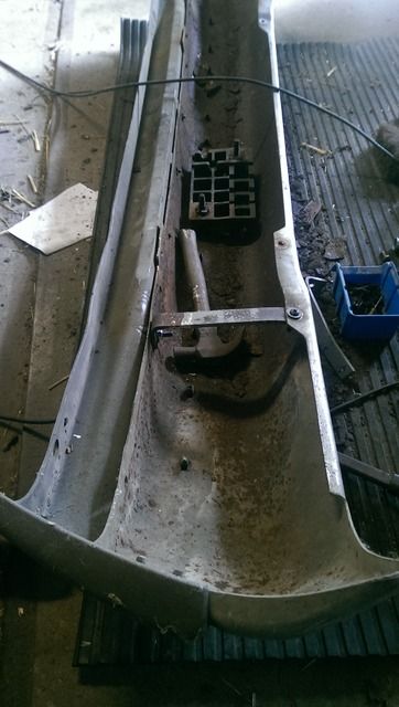

Eerst maar nieuwe steuntjes maken voor de bumper:
en na:

dus die armleuningen gemaakt van houten balkjes van 45x75mm. De schakelaar bij bestuurder laat alleen niet veel hout meer over, dus voorzichtig, anders splijt het.
De horizontale en schuine deel gewoon koud tegen elkaar gelijmd met van die op schuimende PU-houtlijm en een flinke schroef om het tijdelijk tegen elkaar te drukken.
Gaat best makkelijk, misschien omdat kunstleer nog meer uit te rekken is dan echt leer. Dus sowieso dun leer gebruiken en dan stukje voor stukje vast nieten.
