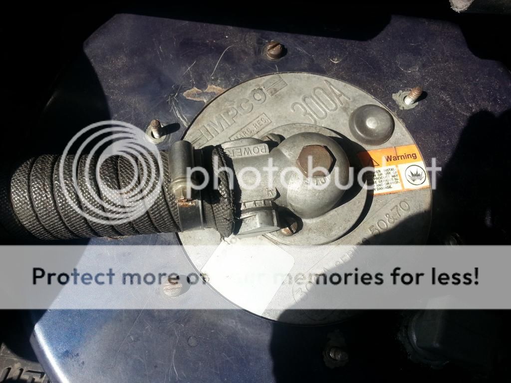

Grote kans dat door het maximaal open zetten van : een klepje op het luchtfilter die ook naar de converter gaat,de motor weer power heeft !
kan iemand mij uitleggen wat er de reden van kan zijn om deze (luchtslang) af te knijpen ?
Nu hij max open staat heb ik een vlotte krachtige Ford.
Dank voor het meedenken
Rop

Je bedoelt de schroef net rechts van het slang einde?
Dat is de power schroef, waardoor hij rijker loopt op vermogen als hij [te] ver open staat..
Als de motor te traag was, dan stond hij dus duidelijk te krap [arm] en heeft niet al zijn vermogen; als je hem helemaal openzet, dan loopt hij rijk, met volvermogen, en wordt jij arm vanwege het brandstof verbruik
Dus zoveel dichtknijpen, dat hij nog zijn volle vermogen heeft, maar ook weer niet verder open dan nodig.
Hij staat nu helemaal open [bij de "R" =rich ]

het is mij ervaring om hem iets over de helft te zetten ( rijker )

Door verschillende standen te proberen vind je vanzelf de juiste is mijn ervaring

Met de knop op de R moet hij toch juist voldoende vermogen hebben ?Rop schreef:Goedemorgen Heren

Beter opletten Enrique:
Rop schreef: Nu hij max open staat heb ik een vlotte krachtige Ford.

Heb zelf geen impco maar hij stond op de R, dat is toch max open ?

Ja nogmaals dan:
en dan heeft hij NU dus een VLOTTE KRACHTIGE Ford
