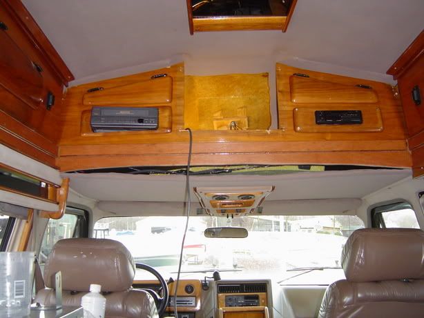

#2 Bericht door Squirrel » 30 dec 2005 15:23

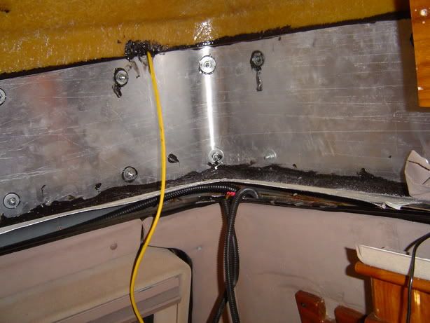

De Van zoals hij gekocht is, en de originele High Top door de vorige eigenaar reeds een centimer of 10 - 15 verhoogd d.m.v. tussen plaatsen van een aluminium strip in de HT (tevens uiteraard binnen hout werk evenhoog opgehoogd) erg slim opgelost en stahoogte was erg belangrijk voor het uiteindelijke overnachtings doel :
Werkzaamheden/verwijderen strak trekken achterste stalen delen:
Originele TV-wand letterlijk "op losse schroeven" :
Draden spaghetti achter de TV-wand (leuke puzzel, wat is wat :) :
Hout ombouw verwijderd, tijd voor fatsoeneer werk :

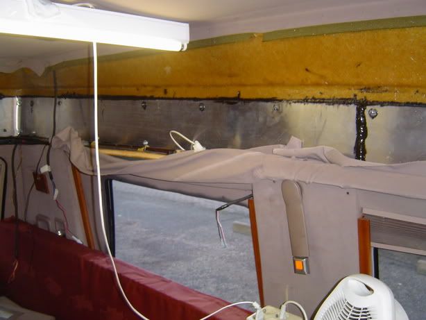

#5 Bericht door Squirrel » 08 jan 2006 17:38
Even een kleine foto update :)
Kale staaldelen in primer/menie en afwerken met 3M-TectylWax :
Brrrr... Maar binnen branden extra 230V standkachels en volop licht :)
Interieur verwijderd... :
Demontage wanden & Tijd voor schoonmaak werk :)

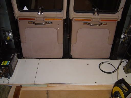

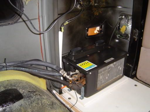

#8 Bericht door Squirrel » 18 feb 2006 17:15
Alweer even geleden maar intussen niet stilgezeten, integendeel zelfs :lol:

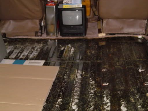

Kale chassis vloer, schoongemaakt en geheel ontvet :

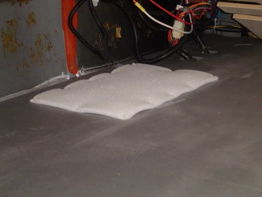

Nieuwe messing doorvoeren voor o.a. Airco-condenswater en afvoer toekomstige gootsteen :
Vloer oppervlak geheel voorzien van 20mm X-Trem isolatie :

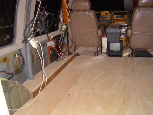

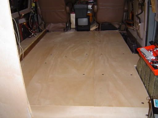

Basisvloer bestaande uit 15mm Triplex :
Achterzijde voorzien van watervaste toplaag / rear-kachel/airco unit op nieuw plateau.

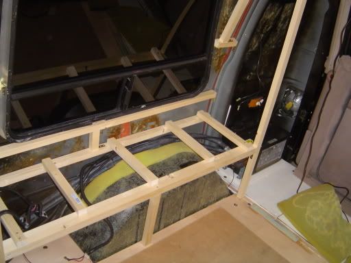

Beginnetje van Wand/Meubel frame zijde 1:
en de andere zijde voertuig :
