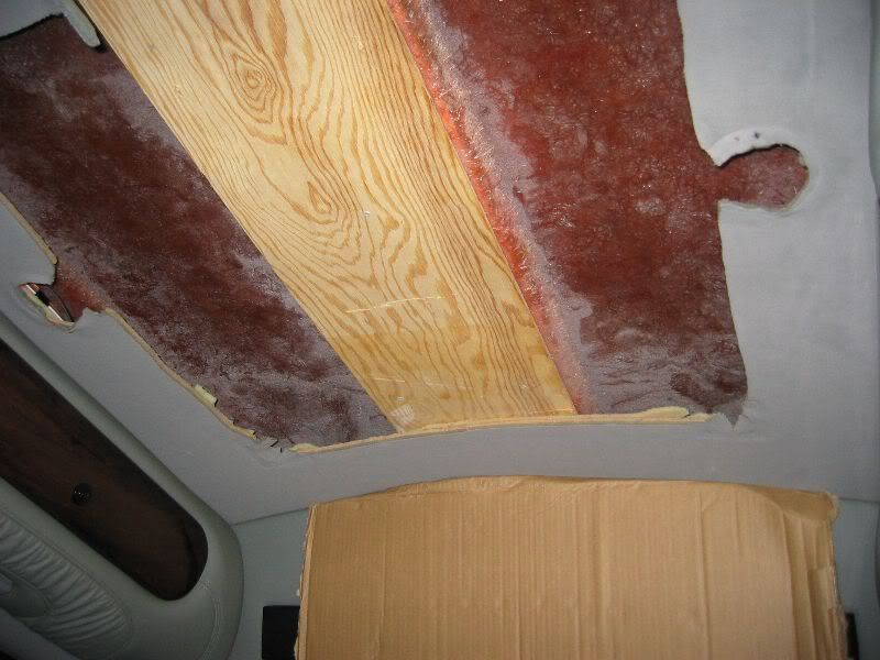

Eerst zonder hefdak en WAS goed gekeurd voor camper bij RDW.
Een stuk of wat maanden later stond een controleur van de belasting bij de deur en vroeg of hij de camper wel even mocht zien. Hij had een papier bijzich met alle eisen waaraan een camper moest voldoen. Alles was goed behalve de stahoogte. Wilden wij gebruik blijven maken van het camper tarief dan moest het dak omhoog of een hefdak plaatsen. Wij hebben gekozen voor het laatste. De Inspecteur van de belasting was heel redelijk en gaf ons de tijd om dit voor elkaar te krijgen. Toen de camper klaar was is hij weer geweest en heeft alles opgemeten en foto's gemaakt nu was alles goed.

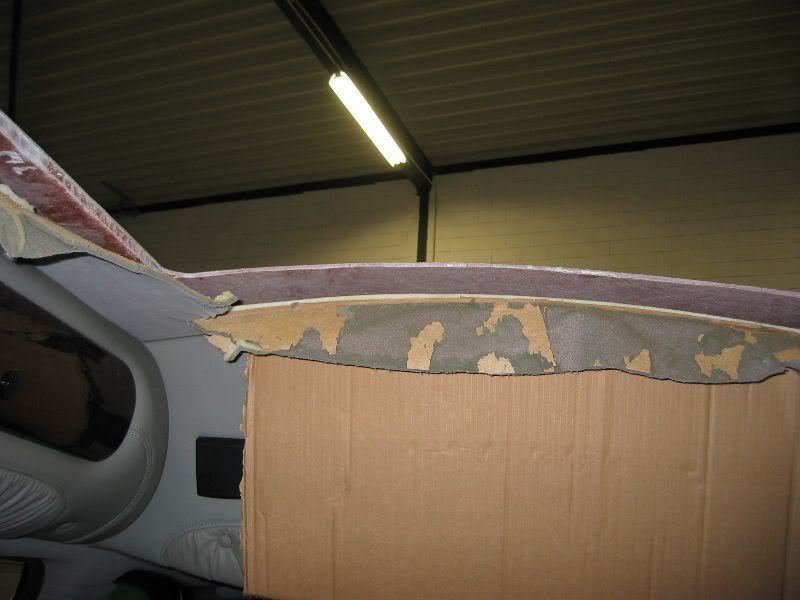

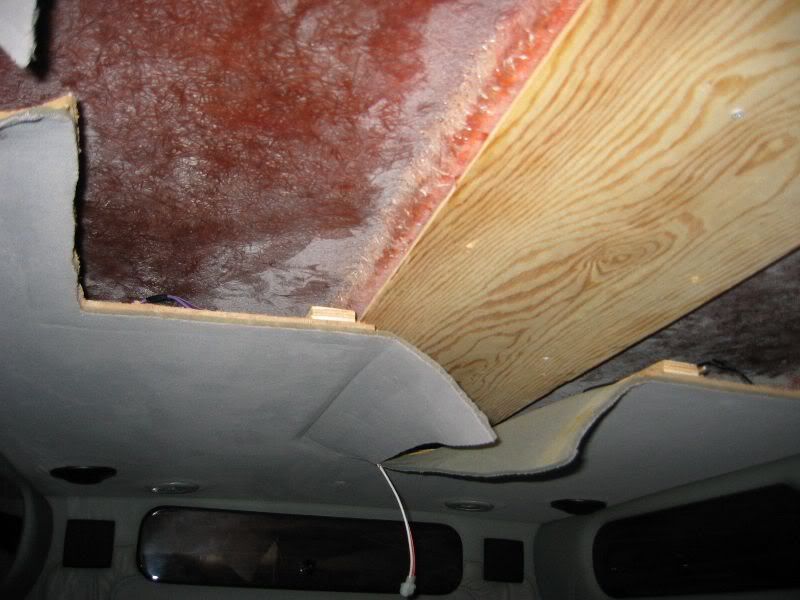

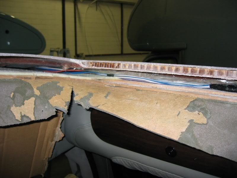

Bij campercare in Lemmer ( http://www.campercare.nl ) eigenaar Marcel gesproken en hij heeft ervaring met hefdaken op Vans te zetten. Heb zelf de voorbereiding ed gedaan elektrisch bedrading verleggen en airco gedeelte veranderen, hij heeft het hefdak erop gezet. Hij heeft verstand van zaken en weet waarover hij praat.
De bestaande sterrenhemel is naar achteren gezet.
De belasting inspecteur vertelde mij nog dat alle amerikaanse vans aan de beurt komen voor controle. Bij de belasting in Apeldoorn worden deze eruit gehaald en de betrefffende inspecteurs krijgen opdracht om bij deze mensen langs te gaan en te controlen of aan de eisen wordt voldaan.Dus die nog geen juiste stahoogte hebben wees gewaarschuwd.
Rest foto's van hefdak ed volgen nog.
Wij hebben één stoel achter de bestuurderstoel eruit gehaald en hier staat het keukenblok.
De achterste bank wordt het bed, deze kan elektrisch naar voor en achter en plat gelegd worden.
