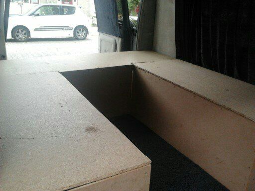

Ik heb een hoekzit gemaakt in de Van alleen ik weet nog geen manier op van de tafel te laten zaken om het bed compleet te maken. :-k
Als je zit dan wil ik wel graag been ruimte houden. En wel stabiel.
Weet er iemand wat, want volgens mij zijn er hier genoeg Vans met een hoekzit.

Net als in een caravan een tafel met een soort schaarkrik.

ik heb geen hoekzit maar weet dat er bij camperzaken(de wit in schijndel) daar kun je onderstellen kopen voor de tafel die kun je naar beneden klappen via een scharniersysteem en dan komt ie op de hoogte van je banken uit en wordt het een bed, zijn volgens mij ook nog verstelbaar in hoogte, omdat jij dus je banken al klaar hebt is dat wel nodig

Met een chromen poot die je kunt verwijderen als je slapen gaat en je blad precies tussen de banken past zodat je bed kompleet is.

weet je wat het is ik heb de hele binnenkant al klaar, op een paar kleine dingentjes na.En de rondzit die moet nog bekleed worden. En ik vind het zonde om in mijn nieuwe tapijt te gaan snijden . En het moet ook stabiel zijn. En zo.n camping tafel , tja daar heb ik ook aangedacht , lijkt mij niet de oplossing. En ik weet er zijn hier Vans genoeg met een rondzit.

Je kan ook standaard bed hardware gebruiken.
Dan schroef je de vrouwtjes op de rondzit en de mannetjes op de plank.
Een tafel die precies in die uitsparing past is denk ik te groot om er lekker aan te zitten...

Hij had er van te voren rekening mee moeten houden
ik weet niet hoeveel CM je zit deel op het uiteinde leunt anders zou je de platen (zitting) nog 1 CM in kunnen korten en er een plaat in kunnen plaatsen
al dat wel een plaat van multiplex moet zijn voor de buigzaamheid

dat snap ik maar hoe krijg ik dan die poot/poten eronder/vandaan
Het probleem is zo'n caravan tafel als je hem inklapt zijn ze te laag. En ik had gedacht dan las je er een stukje tussen, maar dan ken je net zo goed iets maken.

Bedacht me ineens iets geks,,je kent die stokken wel van een voortent,,deze zet je vast op een bepaalde lengte,,is dit er niet in een dikkere uitvoering,misschien is het wat :-k

starcraft 1987 schreef:Bedacht me ineens iets geks,,je kent die stokken wel van een voortent,,deze zet je vast op een bepaalde lengte,,is dit er niet in een dikkere uitvoering,misschien is het wat :-k
Groeten
van die verstelbare bedoel jij, met die vleugelmoeren[-X let op straks ga ik erop liggen en dan zakt die door :-$

Dit kan je de voorkomen, door een hoek strip te gebruiken, wanneer je de tafel voor je bed neerlegd en daarin/op legt.

Daarom moet het tafelblad rondom 1 cm groter zijn dan je banken en die cm moet je in je banken uitfrezen,
dan rust je bedbodem/tafel rondom op je banken en niet op het onderstel. \:D/
