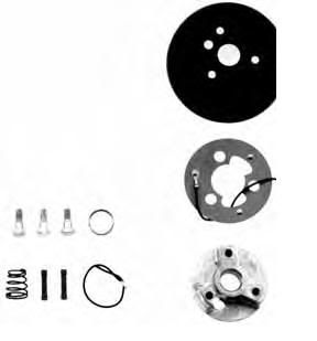

Mijn clakson springt steeds scheef, blijft hangen of vliegt eruit als ik claksoneer. Dat is al van begins af aan. Nu wou ik er wat aan doen en heb hem eruit gehaald...
Nu alleen geen idee hoe het vast zou moetemn blijven zitten. Het binnenwerk is er 1 als deze;
Is dit gewoon een kwestie van dat ronde printbord achtige ronde stuk in de clakson te klemmen? Dat printbordje mist bij mij wel 1 van de 3 boutgaten...
Maar volgens mij is dat het probleem niet, ik snap er de ballen meer van.

Welk deel blijft niet vastzitten? Want er zit een ring in met een plastic isolatie (3 ringetjes vebonden met elkaar) en daar weer een metalen ring en deze zit met 3 boutjes in je stuurwiel... De claxonkap zit geklemd in de metalen ring,....

dat metalen ding dat je indrukt schiet er uit. En die metalen ring die je er in klikt blijft ook niet zo goed zitten in de metalen indruk geval.
Die ringetjes komen me niet bekend voor, denk dat ik dan toch onderdelen mis, misschien toch maar nieuwe binnenwerk bestellen dan :?

Maak anders ff een foto van dat binnenwerk...

k ga ff fotos maken
hierbij de foto's;
Hoop dat jullie een oplossing zien, of wat er ontbreekt.
Ik dacht dat ronde plaatje, met aan 1 kant staal, andere kant printbord, vast te zetten met die 3 boutjes, en dan van bovenaf de rode stalen clakson erop te duwen, maar dat gaat dus niet.
Moet trouwens de metalen kant of de printbord kant naar boven? :?

#13 Bericht door chevy astro » 07 feb 2010 15:03
Je moet sowiezo de kabel ff repareren.
Je monteert eerst die zwarte kap dan je stuur.
Nu komt die printplaat die ligt met de stalen kant tegen je stuur aan, hier zit ook een stekkertje op voor dat kabeltje.
Dan die 3 boutjes op hun plek en als laatste zet je de centerkap weer terug.
Er zitten 3 nokjes aan die kap en 3 uitsparingen in de printplaat, deze druk je in mekaar en dan die centerkap iets draaien zodat ie vast zit.
Owja, ff je accupool losmaken voordat je gaat monteren anders word je gek van de claxon :lol: :lol:

De uitleg klopte inderdaad, maar....
Die inkepingen in de printplaat zaten niet in het oude plaatje...in de nieuwe wel, en het ziet er wel even beter uit dat nieuwe binnenwerk.
Het is zo te monteren als ik het zo zie, maar het probleem zal blijven.
Die ring met printplaat en 1 kant staal, kan niet ver genoeg de 'knop' ingedrukt worden om achter de palletjes te vallen. Die ring zou dan te groot zijn ofzo :?
Ik gewoon een standaard stuurtje met dat GT logo op de clakson, en heb precies zo'n binnenwerk voor dat model gekocht...toch zit het niet zoals het zou moeten..
iemand hier ervaring mee?

Dat stuur hoort er niet in,is een Grant gt stuur en dus gewoon een aftermarket product maar ze hebben er een puinhoop van gemaakt met die ringen en dop.Ik heb zo'n stuur ook in mijn Charger zitten maar ik vind het bagger.Ik zou gewoon alles weer origineel proberen te zoeken en maken,ik ben het trouwens Bo-duke :lol:
