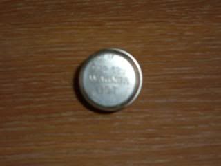

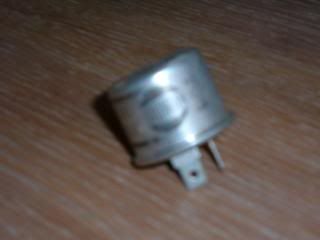

Het enigste wat ik kan vinden is dit.
AfbeeldingAfbeelding
Op de zijkant staat buss flasher 12V no552

Re: Knipperlichten doen niets meer
#10 Bericht door Cor » 22 feb 2009 15:58
Dat ding zit zeker op de hoek van je zekeringen printplaat?
En als die er uit is, doen de alarmlichten het dan niet meer?
Joop
Doorgewinterde Vanner!
Berichten: 181
Lid geworden op: 18 feb 2008 21:31
#11 Bericht door Joop » 22 feb 2009 16:21
Ja, dat klopt, de alarm lichten doen het dan nog wel zoals je zei. De frequentie is hierbij wel goed.
het knipperlicht doet het dan niet meer. 8)
Gr. Joop
-Chevy Van G20 Camper (Southern Classic)
Lpg
Bouwjaar 1990
-VW Polo 1.0 coupe 1995
Berichten: 11012
#12 Bericht door Cor » 22 feb 2009 16:34
Conclusie: dat ding dat je eruit gehaald hebt, is voor je knipperlichten
Op 1 van de 2 contacten waar dat ding in gaat, moet, als je het contact 'aan' hebt staan, spanning staan.
Als dat zo is, dan is de zekering OK.
Zo niet, dan niet :(
Dan eerst die kant opzoeken;
als je WEL spanning op1 van de 2 printcontacten hebt, dan kan je die 2 contacten gewoon doorverbinden met een stukje draad, en als je dan de richtingaanwijzer naar een kant zet, dan zullen die lampen gaan branden [NIET knipperen natuurlijk].
Als delampen dan branden, dan is de knipperautomaat wijlen
Dus een nieuwe erin.
