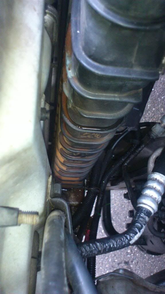

Gisteren zag ik opeens mijn temp meter de lucht in gaan bij het stoplicht.
Thuis gekomen en zo goed als geen koelvloeistof meer in radiator.
Na wat zoeken denk ik het gevonden te hebben, zie foto (lijkt erop dat ie lekt ergens tussen de radiator van airco en die van de wagen

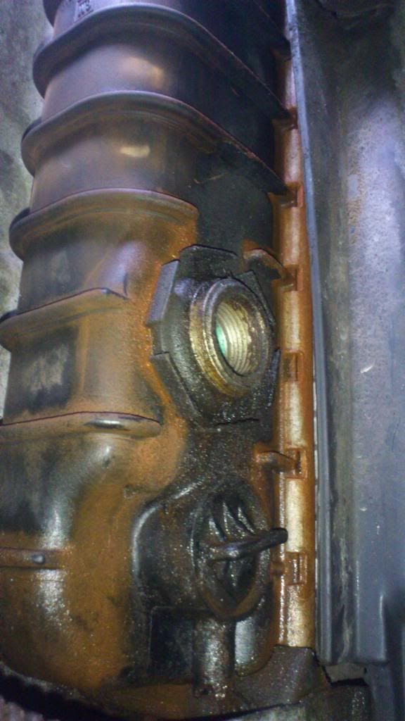

Verder zat het dopje niet echt vast waar de vloeistof mee afgelaten kan worden .... zie foto

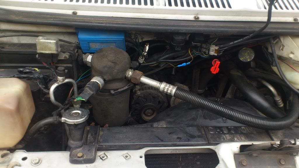

Nu had ik nog een vraagje, mag ik gewoon de slang van de accumulator die in de weg zit om de radiator eruit te halen losmaken? zie nog een foto... want heb ergens iets gelezen dat ik de druk eraf moet laten doen door een airco man. Ik weet zelf eigenlijk niks van de airco.Afbeelding
De airco doet het eigenlijk ook al niet, is dat moeilijk om die het terug te laten doen?

hij lekt ergens boven in zo te zien op de eerste foto, en ik zal gewoon de radiateur eruit halen en de slang van de airco opzij duwen. Als ik het zo is zie moet dat gewoon lukken

ja lijkt me ook dat ie van boven ergens lekt. Ziet dat water ook op dat richeltje liggen. zit volgens mij daar vlakbij om het hoekje, zit ook een soort stopverf op daar waar ik denk dat ie lekt...
Maar euh had daarstraks geprobeerd om de kap van de propeller (fanshroud) eraf te halen maar toen zat ik dus met die slang van de airco, ziet ook dat stuk ijzeren buis waar die slang aanzit en het geheel is zo stug dat ik het niet aan de kant kreeg, misschien lukt het wel als ik de radiator er zo uithaal en de kap als laatste...

Die aircoleiding lijkt te dicht op je radiateur te zitten...
Kan hij er van onder wel uit?? Zo niet....
Je zegt zelf al dat de airco niet meer werkt.
Op de andere aircoleiding (dunne hoge druk)zit een zwart dopje als je die er af draait zit daar een klein ventiel/pinnetje onder.
Druk deze is een stukje in en hoor je niks of heel zacht sissen dan is je systeem al zo goed als leeg.
Voel je veel tegendruk en als je te ver bent heel hard sissen dan moet het systeem leeggezogen worden.
Als hij dus leeg is kun je de leiding losdraaien en je radiateur verwijderen.
Daarna moet je zelf bekijken of je hem weer laat afpersen/vacumeren en afvullen.
